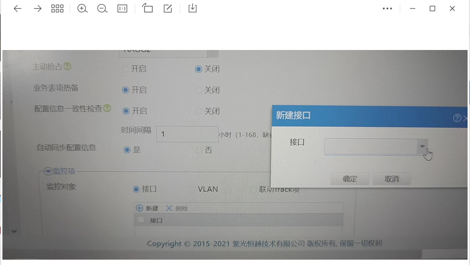

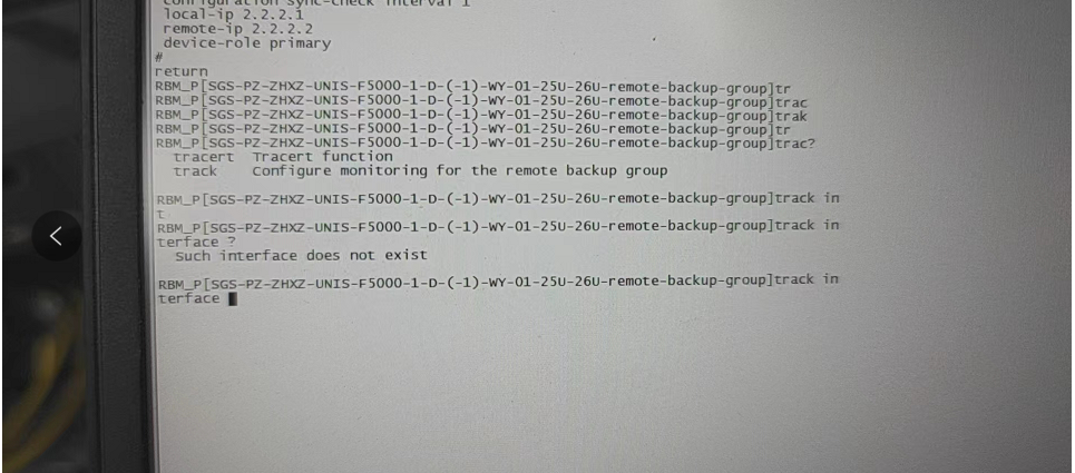

双机热备后,接口是聚合子接口,但是配置track不了

您好,升级下版本试试
版本问题

试试vlan或者联动track项
没有vlan都是子接口的

RBM和什么联动的?RBM和动态路由联动时,需要全局下配置track,然后在RBM视图下调用track项。
粉丝:45人 关注:1人
全局track接口,rbm视图应用模块联动track即可
