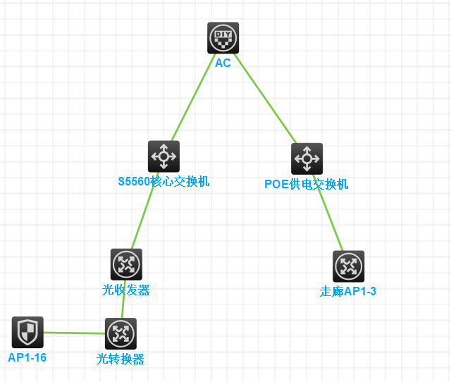

医院一个楼层组网采用WX2520X-LI无线控制器   WA6320H-FIT   16个  协同漫游  但是添加ap的过程中 ap开始上报 信道使用率达到阈值  ,怎么解决

是使用的5g信道 这些16个AP都在同一个信道

看日志都是同一个AP,检查下当前AP是不是接入人数过多了
1、更新版本到最新 2、可以注册到云简,一键优化 3、如果还不行,400报障

还在测试阶段,没有人接入网络
