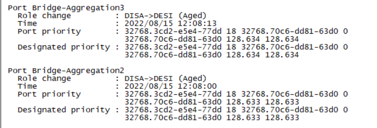

本端两台负载做的irf,4根线互联对端交换机,IXI 这种组网,本端起的两个三层聚合加到一个reth口里,对端两台交换机做的irf,两个二层聚合,最近和对端互联的接口一直updown,查看发现状态改变为,这是什么问题呢
粉丝:114人 关注:1人
如果负载做了reth口,那就不要应该做x字型组网这种的跨框的会话会存在问题。建议修改成口字型组网或者两个三角形组网。
首先排除物理链路问题,物理链路没问题排查一下stp
