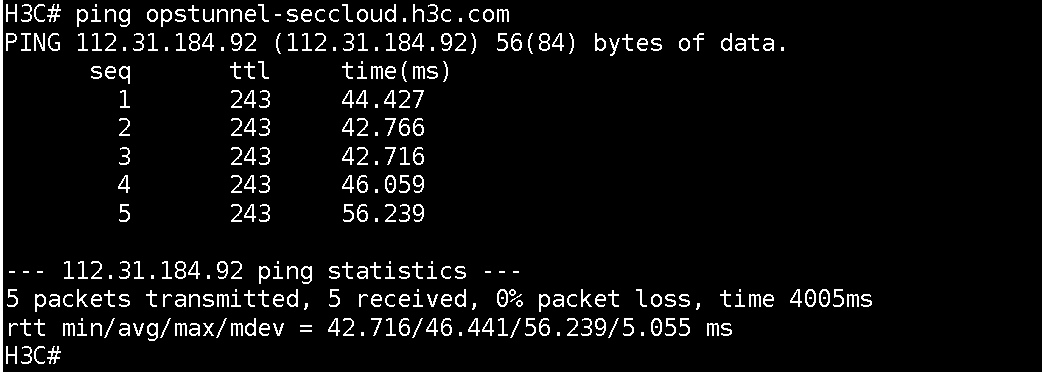

麻烦认真看 这句,设备按照手册配置好了,也能ping通网址,但是云平台上线不了。

测试网络也是通过的

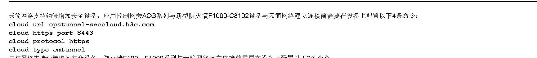

您好,再加一下这个
cloud protocol https cloud type cmtunnel

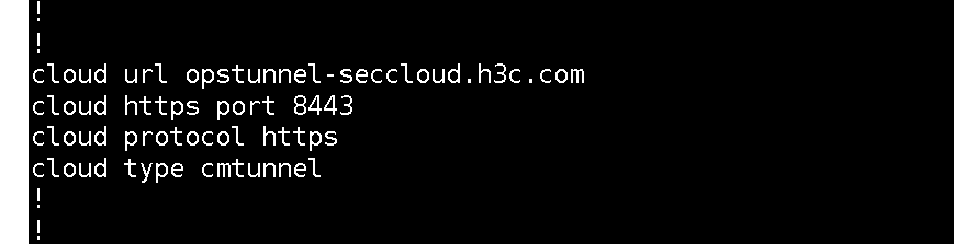

我已经配置过这两条命令了,提问文章写着有,请不要乱答复谢谢

我很多都是223.5.5.5的 ,而且ping的域名都是通的,防火墙也是这个域名上云的

时间同步了的,ping 云平台链接可以通
