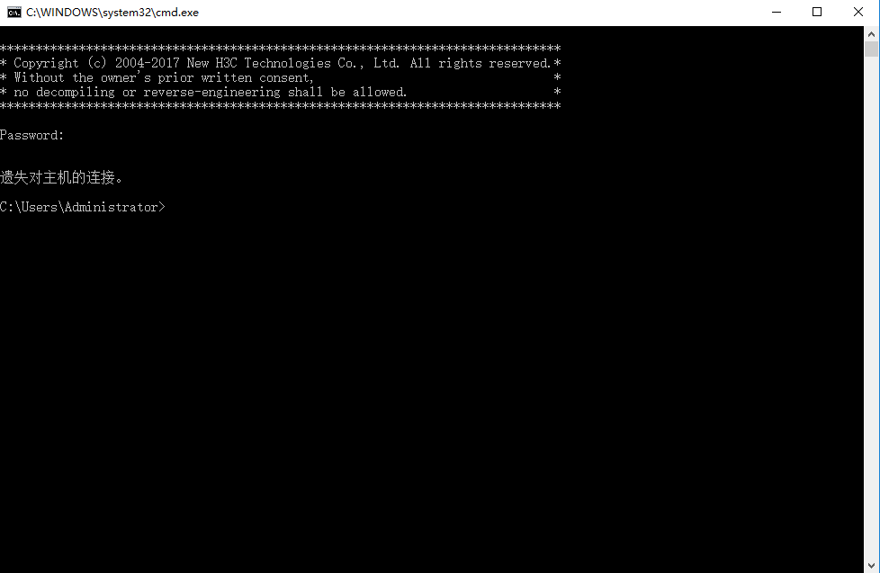

输入了,提示"遗失对主机的连接"是什么意思?密码错误还是连不上?
YYC 发表时间:2018-09-10
AP有被AC管理着么,还是单独启动的。
物化生的网络渣渣 发表时间:2018-09-10
AC管理的
YYC 发表时间:2018-09-10
那就得如楼下所说,登录到AC,probe隐藏视图下,wlan ap-e apname e e,开启AP管理权限,在telnet AP
YYC 知了小白
输入密码就提示"遗失对主机的连接",这是对的还是错的?
