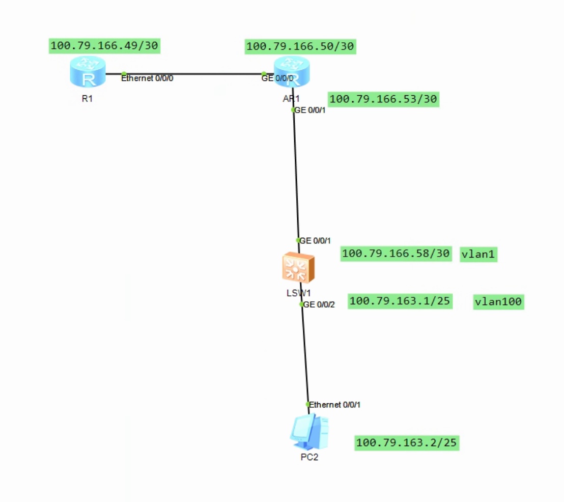

路由器:msr3620-xs
交换机:s5560s-28p-ei
求PC2 到 R1的每台设备的静态路由
求详细路由写法,我是小白 只会给设备配IP地址
我现在碰到的情况是交换机ping不通路由器
PC2 也ping不通交换机的上联口IP
交换机和路由器互联地址就配错了,假设路由器是53,交换机就是54。

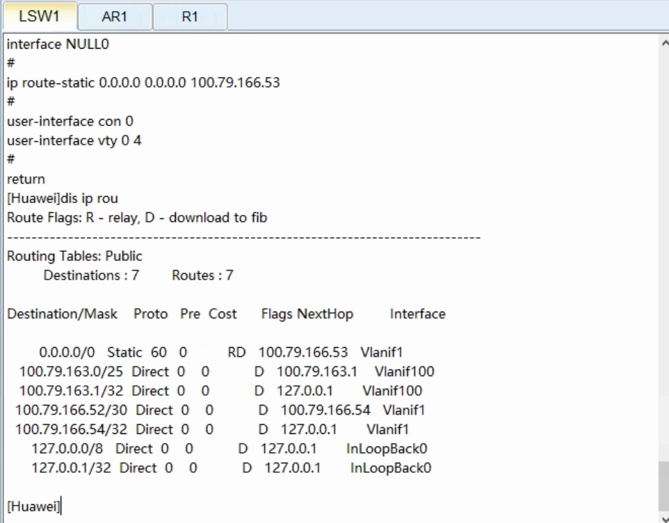

交换机配置默认路由
ip route-static 0.0.0.0 0 100.79.166.53

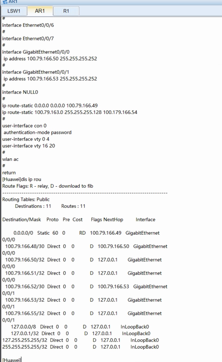

AR1路由器配置路由
ip route-ststic 0.0.0.0 0 100.79.166.49
ip route-static 100.79.163.0 25 100.79.166.54

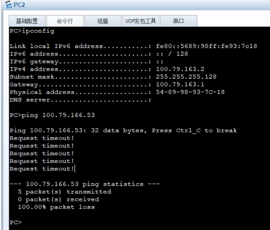

按照大佬的命令配置,PC还是无法ping通AR1跟R1. 评论无法发图,麻烦看下楼下我的回复吧

SW1的上联口和AR1的下联口咋不是一个网段的
怪不得,路由跟交换机之间还有个防火墙的。我做测试先给去了
thexx 发表时间:2022-08-15 更多>>
是一个网段呀
回复thexx:
30位掩码就俩地址

AR1的静态路由写错了啊,100.79.163.0/25的路由你指向了100.179.166.54,要好好检查一下配置啊
