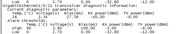

查看光模块的信息如下图:
现在该端口(21口)无法连接成功,是什么原因呢?是本地端或远端的光模块问题?还是光纤线路的问题?能判断出来吗

收光太低了,已经低于正常的阈值。
建议检查下光模块、光纤线路、光口是否有问题,可采用替换法测试下。

目前开看是收光太低了
您好,一般是线路问题
粉丝:3人 关注:0人
收光40 超出了 3-32.8的范围,检查对端光模块、光纤。大部分原因都是光纤问题。
z_q_s 四段
如果可以先看一下对端模块发光,如果发光正常,排查光纤;最后排查本端光模块
