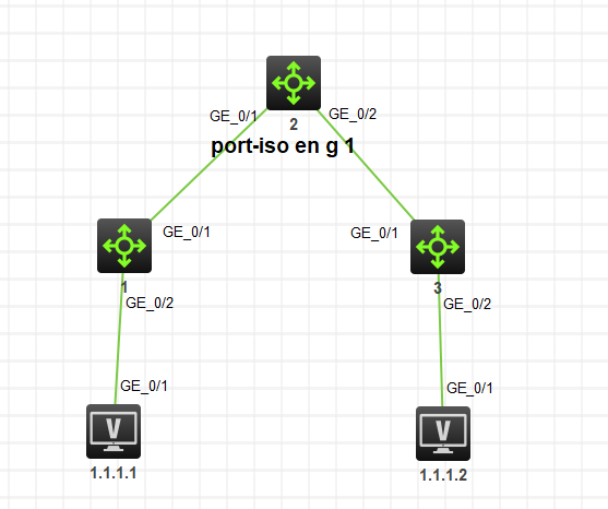

如下图中在SW2交换机上开启了端口隔离,把G1/0/1和G1/0/2两个接口都加入隔离组1中,放行所有vlan,请问这种情况下面两个终端还能护方吗?在模拟器上做了没效果

这两个接口都加入一个隔离组就可以实现彼此之间二层/三层报文不能互通的
您好,不能访问
粉丝:42人 关注:6人
只要两个接口都加入了同一个隔离组内,这两个接口下的终端就无法互通。
