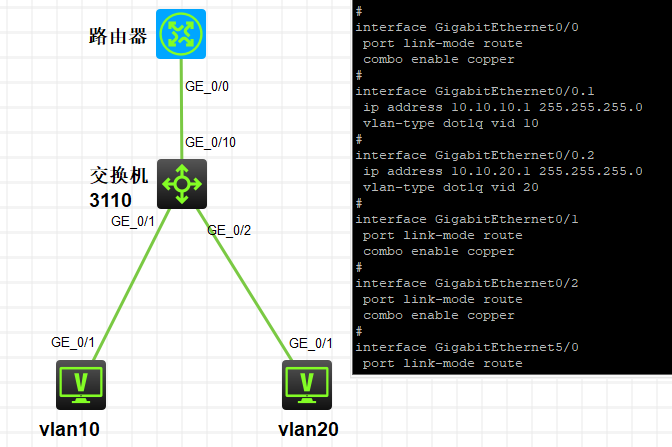

你好,3110不支持DHCP server的,在3110上不用起那么多vlan接口,这种你只能做成单臂路由结构了,这些192.168.10.1 、192.168.20.1、192.168.30.1需要通过路由器与交换机相连的那个口的子接口来实现,并作为DHCP网关,然后在路由器上为各个网关创建dhcp地址池,
3110这边呢,选择一个接口,配置成trunk,permit vlan all,然后创建相应vlan 10
 20 、30即可,不需要创建vlan接口,即可。
单臂路由结构不需要互相指路由。

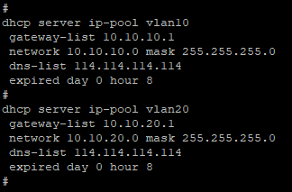

路由器配置可参考下图:
地址池:
交换机配置:
vlan 10
vlan 20
interface g1/0/10
port link-type trunk
port trunk permit vlan all
接口配置:
port access vlan 10
port access vlan 20
结束。
