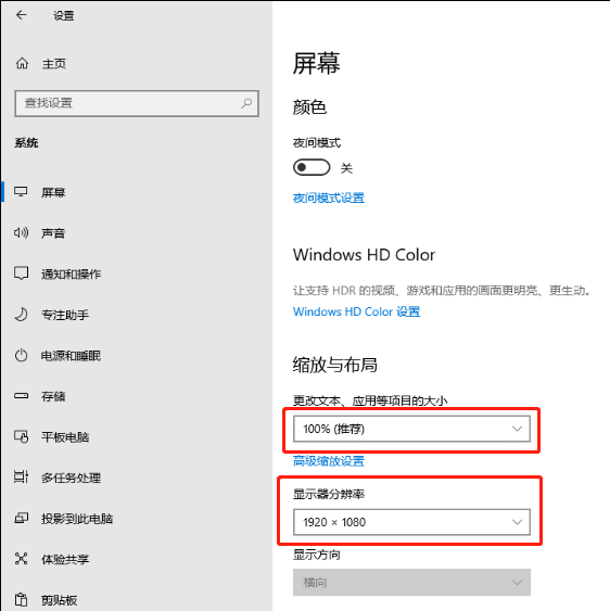

1、你这个电脑的显示器分辨率太低比如:1366*768,这样是没办法的,不过你可以尝试用鼠标点进网格区域,然后安装键盘的Ctrl键,同时滚动鼠标滚轮,调整网格内图标大小。
2、你的电脑分辨率足够大,请按照下图调整Windows系统缩放。(Windows10为例)+
