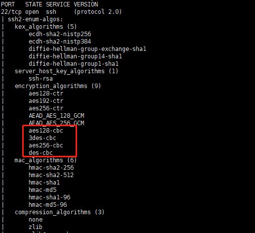

交换机型号:H3C S7606,根据等保要求需要去除弱加密算法,不知道咋搞,
2022-08-16提问
  • 1收藏,2159浏览
如图,通过nmap --script ssh2-enum-algos -sV -p 22命令查看到的,需要去除红色框中的弱加密算法,linux服务器可以改,交换机不知道咋改
配置SSH的时候指定加密算法就行了
http://www.h3c.com/cn/d_201905/1182298_30005_0.htm#_Toc519006541
