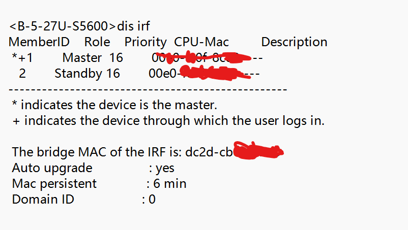

用dis irf 命令查询当前两台交换机的堆叠 主备优先级都是16,是不是错误的配置,应该是优先级主是16,备是1,才对是这样吗?还是都可以是16那?
这个是不是不对,怎么更改那?

先说结论,配置没有问题,在priority优先级相同的情况下,设备还会自动衡量其他的优先级,系统自行决定哪台优先级更高,然后重启备机,也就是说不能人为决定设备的主备了。
建议修改其中一台,这样子在出现分裂等情况的时候,再次合并的时候能控制重启的设备
回复zhiliao小白:
irf member 1 priority 32 member 1 这里的1就是编号,也就是代表哪台机器,后面的32是优先级,数字越大优先级越高

怎么修改那,帮忙说下修改命令呗谢谢

没问题,pricrity相同,会参考其他因素决定irf的主备关系
IRF系统由多台成员设备组成,每台成员设备具有一个确定的角色,即Master或者Slave。确定成员设备角色的过程称为角色选举。
角色选举会在拓扑变更的情况下产生,比如:IRF建立、新设备加入、IRF分裂或者两个IRF系统合并。角色选举规则如下:
l   当前Master优于非Master成员;
l   当成员设备均是框式分布式设备时,本地主用主控板优于本地备用主控板;
l   当成员设备均是框式分布式设备时,原Master的备用主控板优于非Master成员上的主控板;
l   成员优先级大的优先;
l   系统运行时间长的优先(各设备的系统运行时间信息也是通过IRF Hello报文来传递的);
l   成员桥MAC小的优先。
从第一条开始判断,如果判断的结果是多个最优,则继续判断下一条,直到找到唯一最优的成员设备才停止选举。此最优成员设备即为Master,其它成员设备则均为Slave。

你这都是16,不指定默认应该都是1
zhiliao_sEUyB 发表时间:2022-08-16 更多>>
一般情况下,都是不同的对吧,很少有这样相同配置的对吧?请问怎么更改一下那?

参考:irf member 1 priority 32

没问题的,默认优先级是一样的,不手动设置,谁先起来谁就是主的
