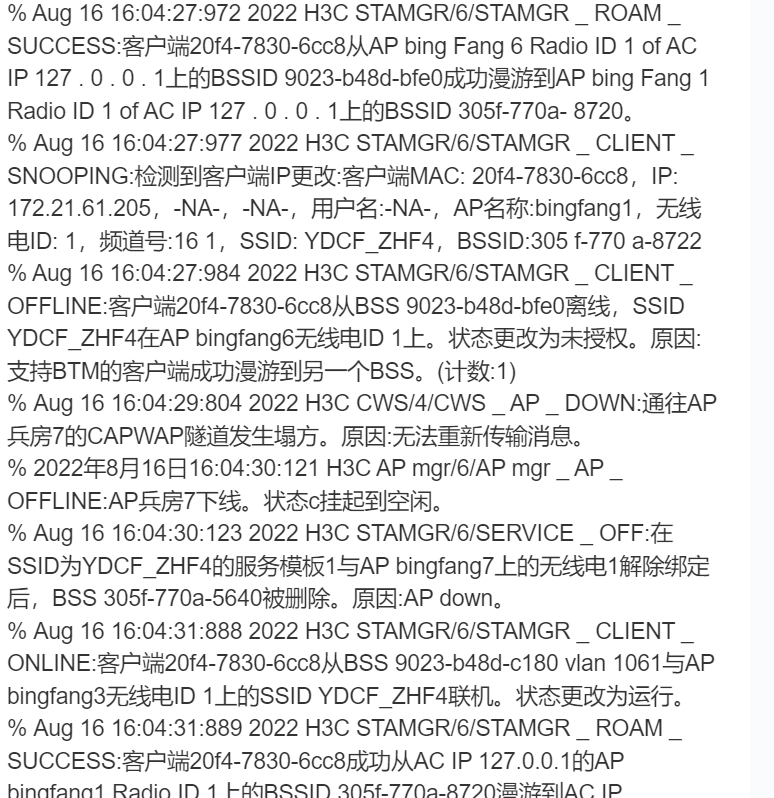

做无缝漫游,看漫游输出日志,翻译之后
延迟低,但是在走动的过程中有一段是突然ping不同了
另外有没有配置举例,以及详细介绍

你这是AP掉线了吧,我看记录

    sacp anti-sticky enable rssi 20 interval 3 forced-logoff 0 (i)
    sacp anti-sticky acl disable (i)
