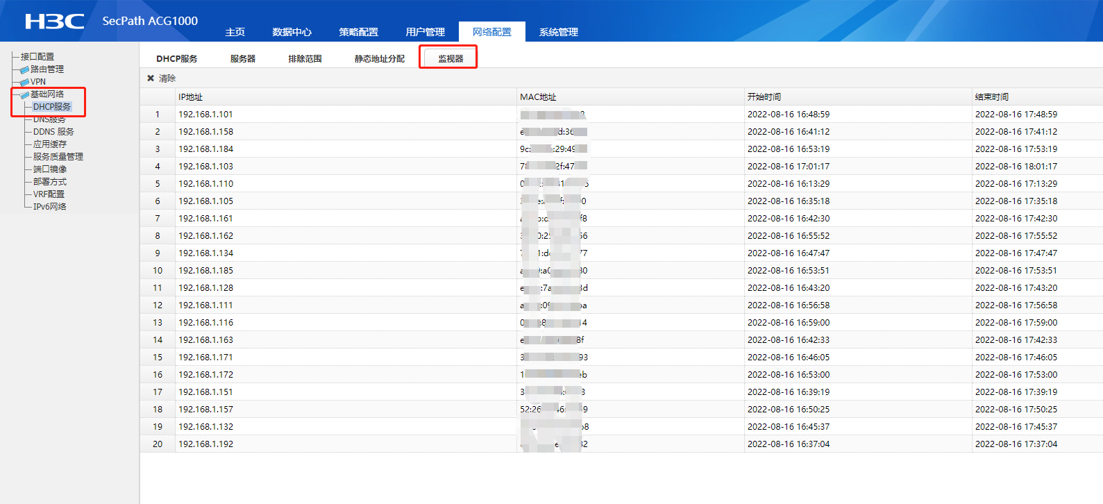

在ACG上启用dhcp,有多个vlan,怎么查看DHCP还有多少地址未分配
web可以看已经分配的

1.6  监视器
当设备作为DHCP服务器时,可以通过监视器来查看地址池中的IP地址分配情况。
通过菜单“网络配置 > 基础网络 > DHCP服务 > 监视器”,进入如图1-14所示页面。在该页面上可以查看IP地址的分配使用情况。表中各项的含义如表1-5所示。
https://www.h3c.com/cn/d_202202/1552291_30005_0.htm
