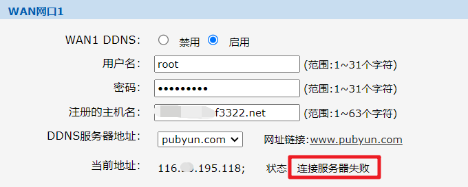

这2天pubyun的ddns注册失败,查看了其他的动态域名又是正常的

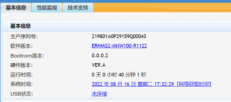

前段时间更新了固件ERHMG2-MNW100-R1122,不知道是不是有bug,以前一直都很正常
 2022-08-16 17:23:35 informational 系统 由于无法连接服务器,WAN1接口DDNS注册失败。
 2022-08-16 17:20:27 informational 系统 由于无法连接服务器,WAN1接口DDNS注册失败。
 2022-08-16 17:17:20 informational 系统 由于无法连接服务器,WAN1接口DDNS注册失败。
 2022-08-16 17:14:13 informational 系统 由于无法连接服务器,WAN1接口DDNS注册失败。

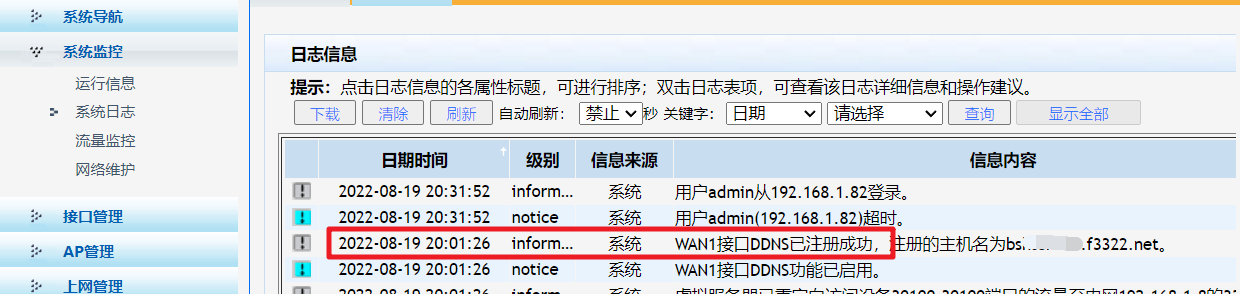

更新:问题已解决!电信运营商的dns有问题。。。。。
配置WAN口指定主DNS为:114.114.114.114 后两台H3C的 ER系列路由的 3322 ddns都马上正常了。。以备万一,把辅DNS配成了阿里的dns:223.5.5.5
