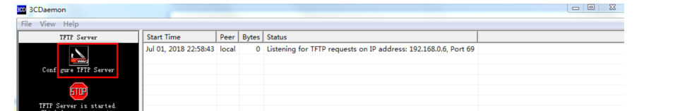

#本案例使用3CD软件 ,选择TFTP方式导入版本文件(电脑防火墙注意关闭)
#选择需要导入的文件main.ipe文件的路径

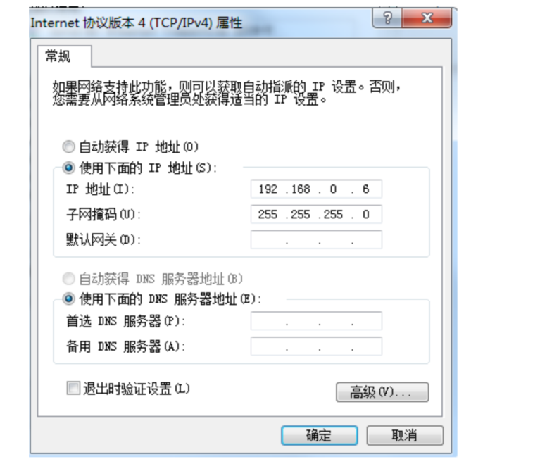

#将电脑网线直连管理口0,并设置IP地址。

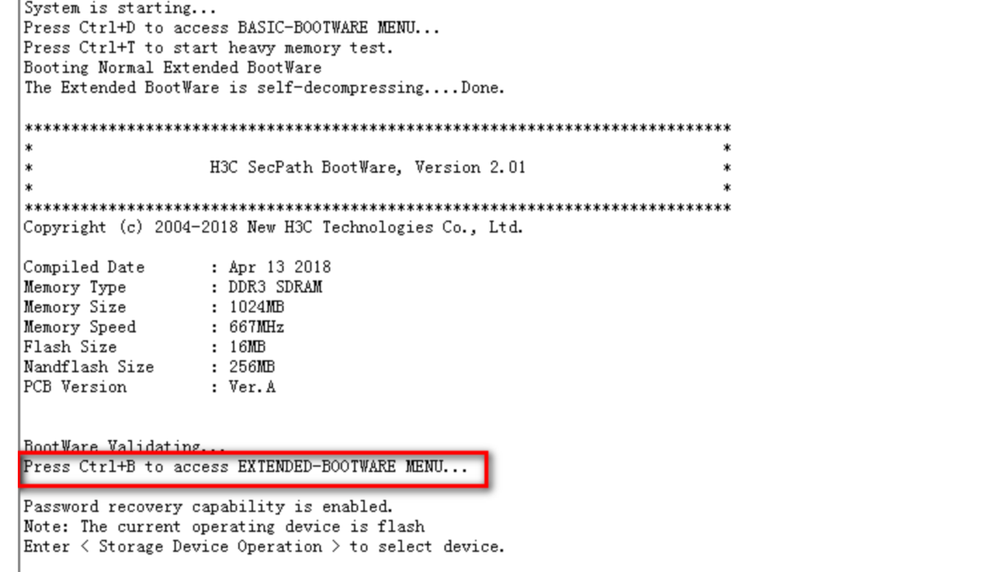

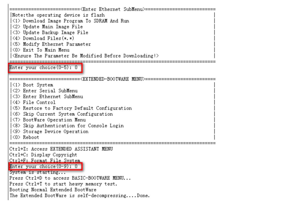

#在设备启动过程中,当出现“Press Ctrl+B to enter extended boot menu...”时,立即键入<Ctrl+B>,按下<Enter>键后,系统将进入BootWare主菜单。

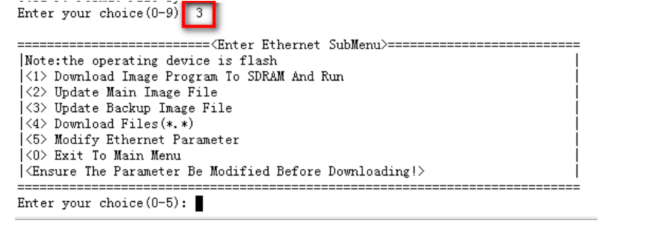

#在BootWare主菜单下键入<3>,可以进入以太网口子菜单,系统显示如下:
 #键入<5>进入以太网口配置菜单
Enter your choice(0-5): 5

Server IP Address :192.168.0.10 192.168.0.6 (不管看的是什么,直接输入电脑主机的 IP,比如192.168.0.6,然后回车)
Local IP Address :192.168.0.50 192.168.0.1 (不管看的是什么,直接输入和电脑主机的ip同一网段,比如192.168.0.1,然后回车)
Subnet Mask :0.0.0.0 255.255.255.0(不管看的是什么,输入网络掩码,然后回车)

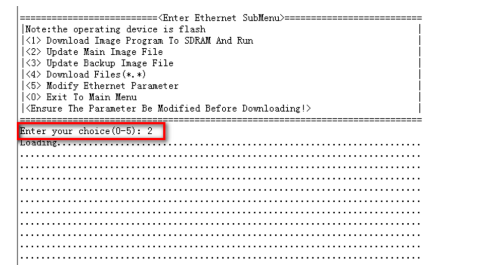

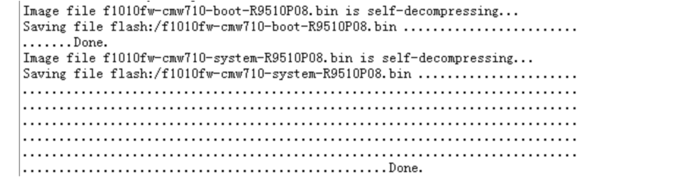

#回到以太网菜单后,选择<2> 升级主应用程序,等待版本下载完成
#下载完之后,设备会自动将ipe文件解压出bin文件
3.2  重启设备完成升级
#选择<0> 返回上级菜单后,再选择<0> 重启设备。

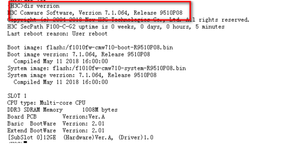

3.3  查看与验证
#设备已能正常启动,就表示版本已正常导入。
