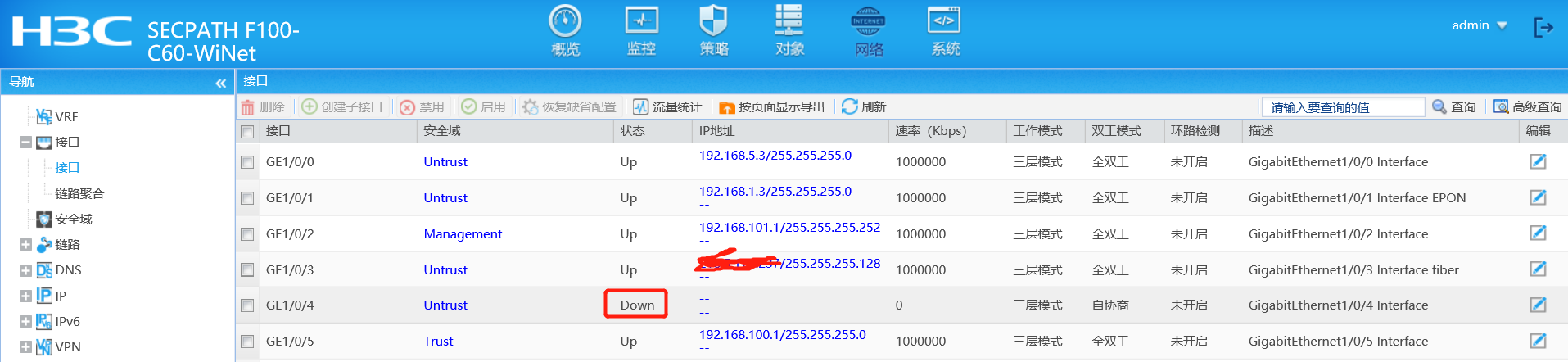

已经插上了宽带网线。端口状态还是DOWN,如何处理?
采用替换法更换下接口和物理链路看下。
其次注意接口的双工模式和速率能和对端对应上。
替换到别的口都亮,别的线插到这个口也不亮,物理自环,2个灯就都不亮了

自适应都连不上
zhiliao_wn8BK7 发表时间:2022-08-17

您好,换网口或者接电脑测试是否zc
建议换网线测试或者自环测试,

把它插到其它网口就是好的,比如插到0号端口,就是绿灯,这个4号口的灯都不亮,会不会是坏了?笔记本接宽带网线是可以正常上网的,网线是光猫自带的网线,0号口的网线接到4号口,灯也不亮
内部环回测试的时候,接口可以UP起来

接口没有关闭吧,强制双工速率和自环自环测试一下,按照以上方法排查未解决,应该是网口故障了

选中接口,改成双工,点启用按包都启动不起来端口
zhiliao_wn8BK7 发表时间:2022-08-16
内部环回测试的时候,接口可以UP起来
