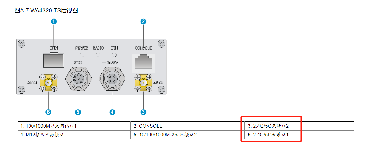

请问车载APWA4320-TS上的馈口接法
1、ANT1和ANT2分别代表2.4G和5G吗?
2、如果接外接天线ANT-2513P-M2,其上有VP和HP接口,使用在车上或者轨旁,ANT1和ANT2应该与VP和HP分别对应接吗
3、另有一段CAB-RF-0.2M-SMA的天线,是怎么接呢

您好
3.6.2  WA4320-TS天线安装
如图3-9所示,将外置天线的SMA接头对准AP的天馈口,顺时针旋转天线的SMA接头,将天线安装在AP上。
