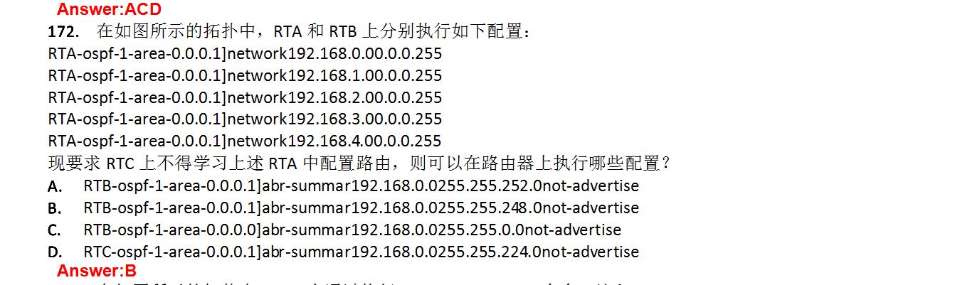

我认为答案有问题,我认为BC才是对的吧,你们怎么看
呵呵 九段
粉丝:29人 关注:0人
仔细看下区域的数值。
回复abc123:
看看掩码,能对吗
呵呵 发表时间:2018-09-10 更多>>
那D选项应该是对的吧
abc123 发表时间:2018-09-10
回复abc123:
看看掩码,能对吗
呵呵 发表时间:2018-09-10
