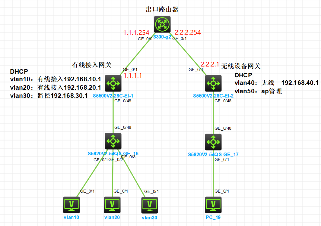

需要所有vlan间的设备怎么实现互通,2个网关交换机上联路由器需要用什么接口类型?

设备内总共就这么多网段的话,可以直接写静态路由:
(两个网关与路由器相连的接口&路由器和两个网关互联的接口都配置成路由接口比较方便。)
路由器上写5条明细路由:
ip route-static 192.168.10.0 24 1.1.1.1
ip route-static 192.168.20.0 24 1.1.1.1
ip route-static 192.168.30.0 24 1.1.1.1
ip route-static 192.168.40.0 24 2.2.2.1
ip route-static 192.168.50.0 24 2.2.2.1
有线接入网关交换机写默认路由:
ip route-static 0.0.0.0 0 1.1.1.254
无线设备网关交换机写默认路由:
ip route-static 0.0.0.0 0 2.2.2.254
结束。

1.1.1.254和2.2.2.254之前不需要配置吗?默认互通的吗?
wee 发表时间:2022-08-17
回复wee:
这两个ip在同一个路由器上,理论上是直连路由,直接就是通的啊,
悲剧塔 发表时间:2022-08-17
出口路由是ER8300G2,LAN口好像不能配置2个ip地址,能配置成同一个吗?
wee 发表时间:2022-08-18
回复wee:
你Lan不是分了2个口吗,分别接在两个交换机上,两个接口,每个口设一个IP地址不是很正常吗?
悲剧塔 发表时间:2022-08-18
回复悲剧塔:
我好像没有在路由器lan口的配置页面看到可以分别给每个接口配置ip,改了后,是每个lan口是同一个网段的,难倒是要加个vlanif,然后接口添加到vlan里?
wee 发表时间:2022-08-18
回复悲剧塔:
在模拟器中,加了vlanif,可以实现了
wee 发表时间:2022-08-18
回复wee:
一回事。说明你接口现在是二层的,加到vlan里也行,切换成三层口单独配IP也行。
悲剧塔 发表时间:2022-08-18
