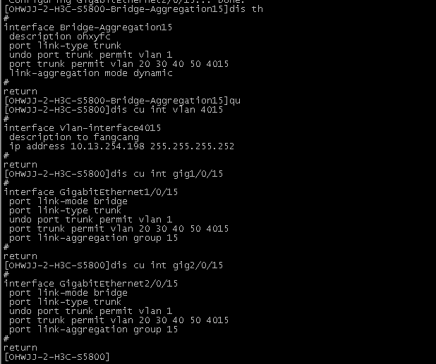

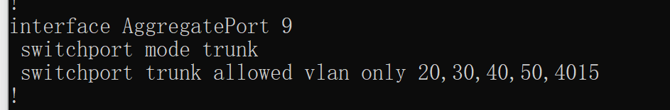

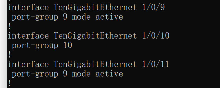

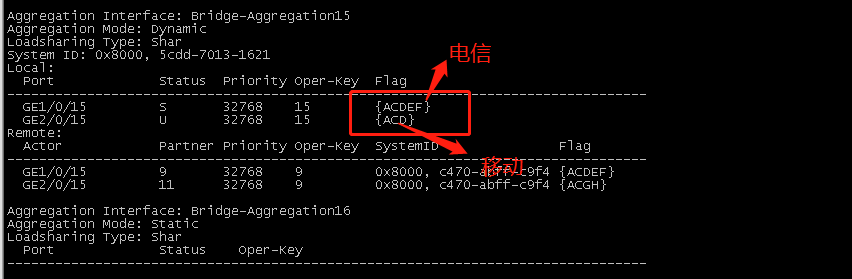

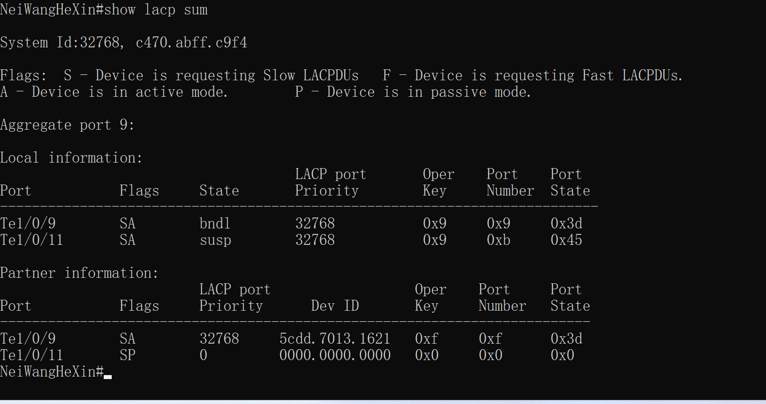

和锐捷设备对接端口聚合一个口一直处于u的状态
  • 1收藏,2374浏览
我们华三的设备
锐捷的设备
