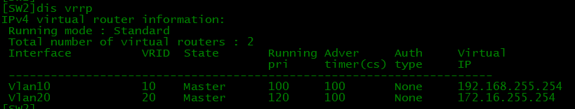

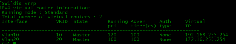

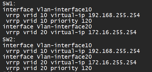

vrrp,双master,配置没错吧,。。
2022-08-18提问
  • 1收藏,3697浏览
双master,是我漏了什么吗
粉丝:9人 关注:0人
两台设备的vlan没有配置实际地址

1、 vrrp v5平台默认使用vrrp V2,v7默认使用的是V3,版本不一致无法建立,需要调整为一致,可以在V7 版本中修改vrrp为v2,命令:vrrp version 2
2、 V5平台默认的vrrp 通告时间为1s,V7平台默认使用vrrp通告时间为100厘秒,默认两者的通时间是一致的,单位不一样。如果修改,需要注意单位,配置通告时间命令:vrrp vrid 1 timer advertise
伍二六 知了小白
没问题了,找到了,
