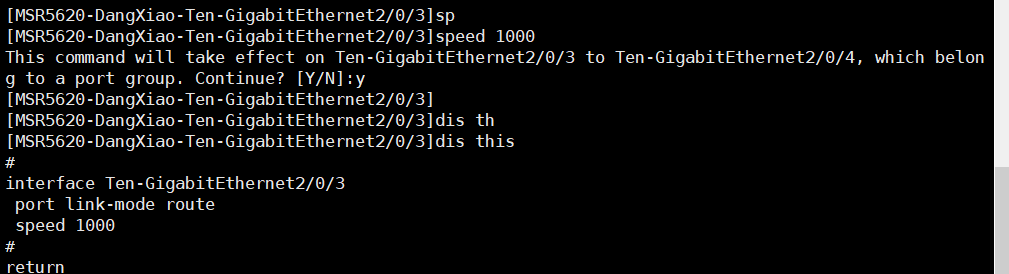

MSR5620的XGE2/0/3口能否使用千兆模块,需要执行什么命令变为千兆口使用

通过本命令可以配置MSR5620、SPU-200-X1、SPU-400-X1和SPE-S3的万兆以太网接口速率在10000Mbps和1000Mbps间切换,切换速率时需要重启设备/业务板才能生效。
粉丝:64人 关注:2人
speed 1000
高速率端口可以往下降速率,用speed命令强制速率。
1、向下兼容,万兆接口可以插千兆模块,反过来不行
2、自适应的,万兆口你插千兆模块,接口速度默认就是1000Mbps,不需要认为调整
