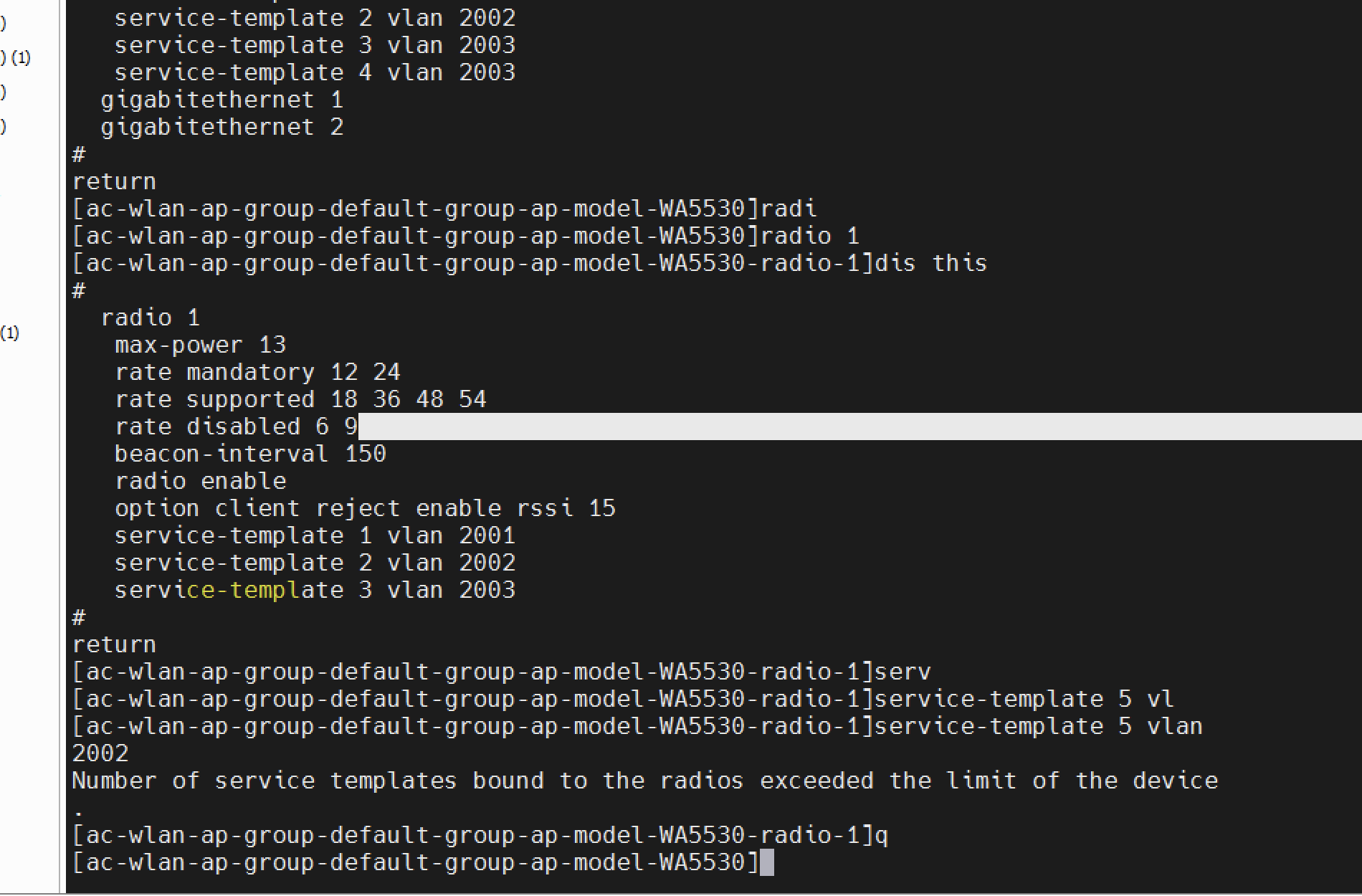

AC控制器添加服务模板本体出现问题
2022-08-18提问
  • 1收藏,1859浏览
number of service templates bound to the radios exceeded the limit of the device是什么原因
粉丝:64人 关注:2人
提示超出了radio 1 射频上最大绑定的服务模板数量,在radio 2 和3 上试试,由于没有查到规格,你可以在明天上班时间咨询一下售前,射频绑定服务模板的数量
Jackei 三段
超出了设备的限制
