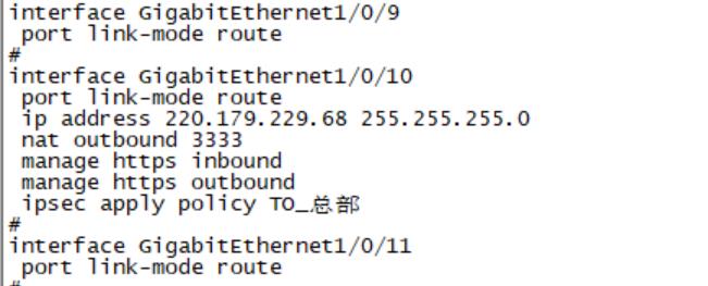

防火墙外网端口的ssh 是默认开启的吗,怎么关闭?
图中是最新配置,但还是能通过外网接口ssh上防火墙

你图片中的截图部分不对,图中是接口允许https
华三的不能在接口下关闭

1、不是,需要手动开启
2、你截图的配置不是SSH的
3、可以通过ssh套用acl限制访问源,或者用域间策略拒绝外部登录
untrust到local的域间策略关闭ssh

我现在这个外网接口配置,我可以通过外网ssh上防火墙,怎么这个接口的ssh关闭
zhiliao_vsvIj9 发表时间:2022-08-19
