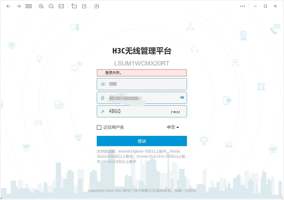

LSUM1WCMX20RT无法登入web界面
2022-08-19提问
  • 1收藏,1934浏览
这是一款插卡式无线,在前天突然web界面登入失败,什么操作都没做,包括直连板卡上的网口也是登入失败,Windows防火墙也关了,账号也重新建了,ip http enable ,包括https都试过了,优先级也没问题,电脑也换过好几台,升级也升了,还是显示登入失败,有没有哪位朋友遇到过类似问题,求解答

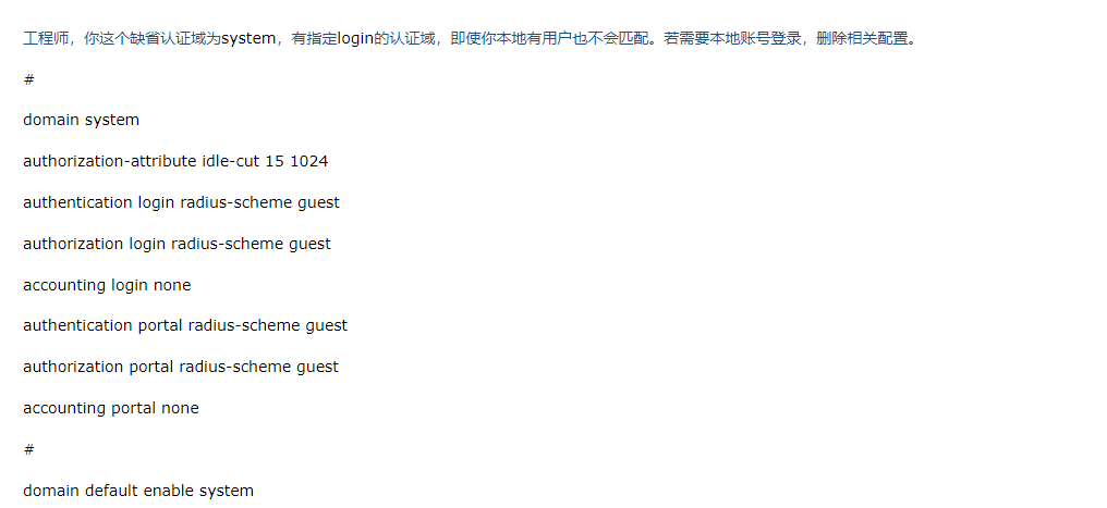

答案:
命令行里看看有没有对http做登陆限制
