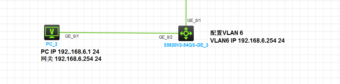

interface Vlan-interface6 ip address 192.168.6.254 255.255.255.0
interface GigabitEthernet1/0/2 port link-mode bridge port access vlan 6 combo enable fiber
交换vlan6 IP地址做网关,PC不能PING到网关
 combo enable fiber 改成 combo enable copper
bug了或者没配置好

combo enable copper
zhiliao_KBXrYt 发表时间:2022-08-19
combo enable copper是什么意思
这是光电复用口,这个命令是切换端口为电口,fiber是光口的意思
叫我靓仔 发表时间:2022-08-19
这个切换为copper,还是PING不通
dis arp,看下能不能学到对端MAC地址
没有学到。
bug了或者没配置好
