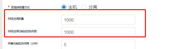

请问,在iservice 中  硬件资源计算中 :
网络资源数量指的是什么?
_______网络资源数量是指的需要管理的网络中路由、交换机、需要纳管的设备的数量吗?
网络资源性能监控实例数指的 又是什么?
我购买了 平台标准版授权  和 IMPB-50   50节点的授权;开局安装,除了安装标准版平台,还需要其他组件吗?这个50节点的授权是怎么使用的 ?

网络资源数量指的就是纳管的设备数量;一个采集实例即一个性能采集指标的实例,比如一个设备一个CPU的利用率的采集就是一个采集实例。你说的这50个节点授权是指平台节点授权吗?是的话,那就是只能纳管50个设备。
是平台节点授权,只能纳管50台设备,这个还需要安装其他组件吗?比如实现对设备的管理,性能监控,trap告警监控等;是只要安装平台就能实现这些功能吗?
