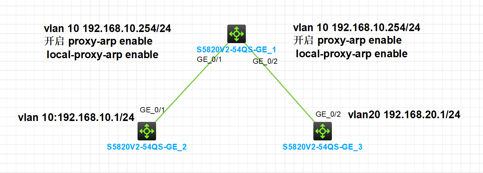

如下图组网
想要互通的主机连接在不通的三层接口,且在不同的广播域中
在互通的设备vlan下不管开启本地arp代理还是普通arp代理
下联的2太设备IP就是不通?
有什么问题吗

模拟器貌似不支持arp代理功能
或者把内存调到512试试
粉丝:2人 关注:1人
中间交换机上有右面那台交换机的ARP吗
