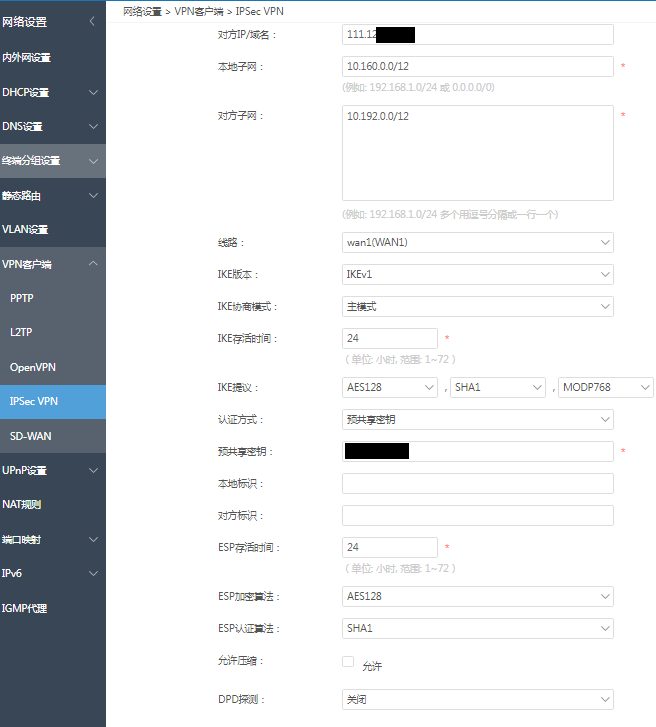

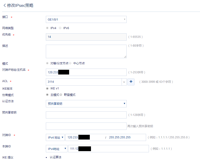

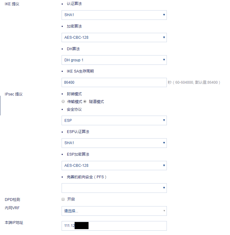

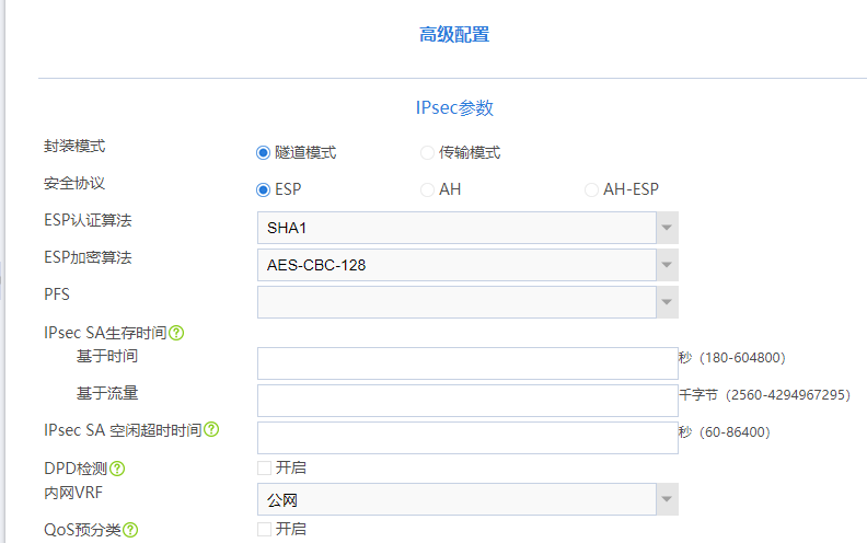

H3C与ikuai使用IPsec连接,配置如图,ikuai设备上虽然VPN显示已连接,但无法ping通双方内网,是否还有其他需要设置的地方

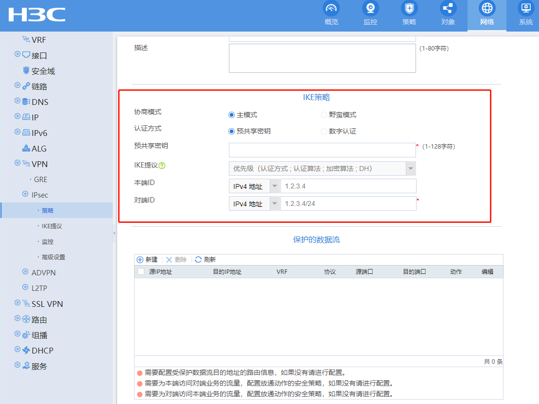

1、感兴趣流是否配置
2、域间策略是否已配置
您好,掩码地址不对
粉丝:44人 关注:0人
跨品牌IPSec都是很难调试的,把下面两张图的参数尽量写成一样的,只能多试几次,
