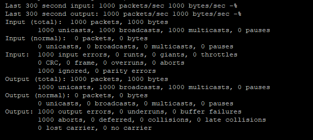

网络出口带宽?在AC上是看不到的,或者说不准确的。只能在出口设备上看(路由器、防火墙等)
假设g1/0/1是外网口,则,直接输入display interface g1/0/1,然后查看这里的input 值,
回复菜鸟侠客:
那好办啊,直接display interface g1/0/1(假设这个口是外网口。)

AC是出口设备上面没有防火墙路由器
菜鸟侠客 发表时间:2022-08-19
回复菜鸟侠客:
悲剧塔 发表时间:2022-08-19
