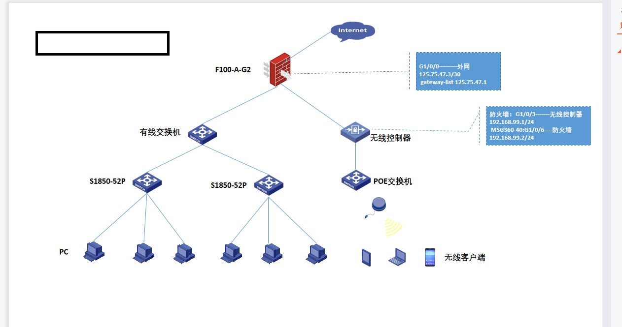

无线是小贝ac+ap的环境,划分在0段,有线是有线交换机的环境在1段
无线或者有线互ping网络正常,无线ping有线、有线ping无线一切正常
但是,有一个打印机连接的有线,wifi下的设备连打印机丢包严重,无法正常工作,请大佬们看看什么问题。谢谢
已经困扰我快一个月了,现在只能尝试把无线和打印机放在同一网段下看看能不能正常工作

现在只要解决wifi下的设备连接打印机正常就行了,可是试了好多方法都不行,只能把无线和有线划在一个网段下试试了

你这个场景,非常不建议放在一个段,如果要放在一个段,需要把网关放在防火墙上,透传
回复naa:
网络打印机可以跨网段的,如果是丢包,就要检查网络质量了

因为领导是笔记本,他们连wifi要打印,但是丢包严重,影响他们的工作效率

你那个有线交换机是不是三层的,支不支持DHCP,型号发一下?其实你这个很不科学的拓扑,应该改一下,把无线控制器接在那个有线交换机上,这样以后各种配置都比较容易更改和控制,
是三层的,傻瓜交换机,型号都是S1850-52P
