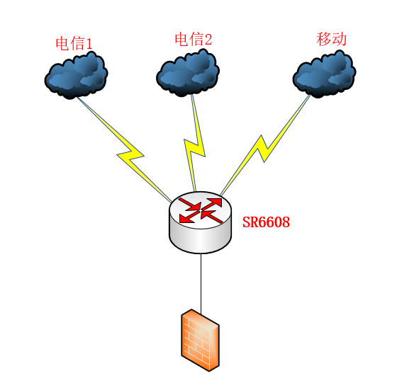

现状:
1、路由器SR6608,两条电信出口,一条移动出口;
2、电信有两段公网地址,通过策略路由各走电信的一条线路;
问题:新增了一条移动的出口线路和一段/25的公网地址,请问怎么设置让这一段公网地址只在移动的出口线路上出入?

给原来的策略路由加个节点(node)就行了。
比如原来是:
policy-based-route test permit node 10(策略路由test的10节点)
if-match acl 3001(匹配要走电信的源地址网段)
apply next-hop 1.1.1.1(匹配电信的下一跳)
现在再加个20节点:
policy-based-route test permit node 20 (策略路由test的20节点)
if-match acl 3002 (匹配要走移动的源地址网段)
apply next-hop 2.2.2.2(匹配移动的下一跳)
谢谢,按大佬的方法成功了。

没有特殊要求的话,直接三条都写等价静态路由出去即可,
有特殊要求,比如某些网段走电信,哪些网段走联通,那就需要写策略路由了
策略路由已经配置给电信的线路了(在路由器和防火墙连接的端口调用),我测试在端口新应用移动的策略,会顶替掉电信的,这样还是没实现我要的功能。
没有梦想的咸鱼 发表时间:2022-08-19 更多>>
粉丝:17人 关注:1人
策略路由的acl里把目的地址也限制上就行了
