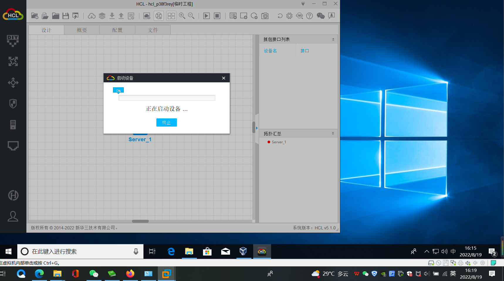

我是在vm虚拟机里面安装win10专业版,分别安装过了HCL5.20和HCL5.10,然后就是server一直都打开不了,直接卡住,连虚拟机也一起卡了。
有没有什么解决办法,或者是什么原因。

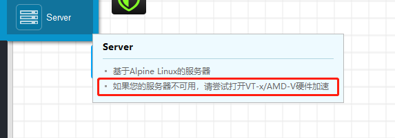

默认配置的,好像都是打不开的,需要改个什么,但是根据模拟器上的提示,也没找到到底在哪里改,所以,等吧,下一个版本可能会修复,。
不过感觉像是要改电脑bios里面那个cpu虚拟化的功能(启用)。这个每家电脑更改的方式都不一样,原理应该类似于VMware、hyper-v那种,需要开启硬件虚拟化功能,

确认下嵌套虚拟化是不是开了。
uuguoke 知了小白
打开主机的cpu的虚拟化功能,server需要上层cpu开启虚拟化
