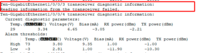

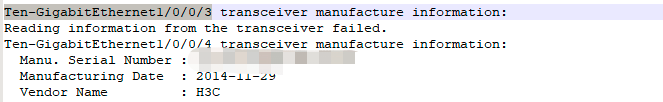

接口up,但是查看不了序列号和收发光
Reading information from the transceiver failed.
是光模块坏了吗?

两个接口上插得模块都是华三的模块吗?
3口如果是第三方光模块的话,要打第三方光模块license
是华三光模块
zhiliao_3Oe2bY 发表时间:2022-08-19 更多>>
是华三光模块
大概率是非原厂模块导致的

华三现在对光模块有原厂光模块检测功能,如果不是,可能不能用了
采用替换法更换光模块、光口看下是否能识别。
