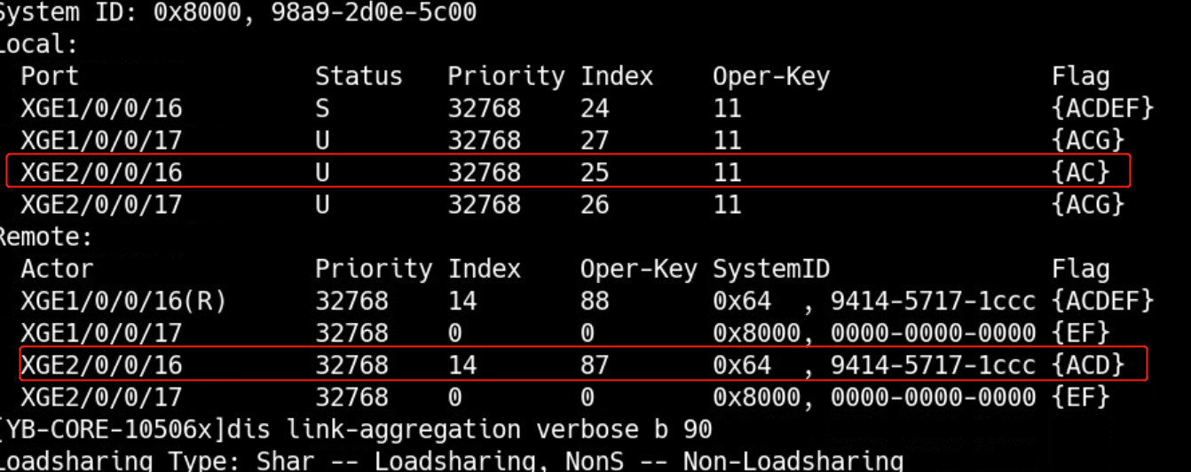

现在聚合口只连接的Ten1/0/16与ten2/0/0/16两个接口(这两个接口都是UP且指示灯亮的),发现ten2/0/0/16接口为选中,FLAG为AC,这个如何解决?

可以检查下是不是一边静态一边动态聚合
寂东 九段
粉丝:226人 关注:3人
dis cur int 4个接口,看看两端的四个接口和聚合口的配置是否相同,如果不同,改为相同,另外,两端的聚合模式要相同,你看看你两端是不是一端用了动态聚合、另一端用了静态聚合
1、为选中,检查两边配置
2、不行就在聚合口下 shutdown,再undo shutdown
链路聚合没有选中,以下是排查要点,请参考:
1、检查两端链路聚合的模式是否一致。
2、检查两端链路聚合的配置是否一致。
3、检查两端物理成员端口的速率、双工模式是否一致。
4、检查两端物理链路是否有问题。
