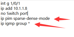

思科交换机有如下两条命令,要替换成华三的S5600设备,v7版本,请问在华三交换机应该是什么命令???看好后面还有个*

看着像组播的命令,看看是不是这两个?
pim sm
igmp static-group
后面是组播组地址或者组播源地址 http://www.h3c.com/cn/d_202201/1528733_30005_0.htm#_Toc92768526
麻瓜 发表时间:2022-08-19 更多>>
igmp static-group 你这个后面是什么?
努力拼搏6982752 发表时间:2022-08-19
麻瓜 发表时间:2022-08-19
[SwitchA-Vlan-interface100] igmp enable
[SwitchA] interface vlan-interface 103
[SwitchA-Vlan-interface103] pim dm
[SwitchA-Vlan-interface103] quit
https://www.h3c.com/cn/d_202201/1526229_30005_0.htm#_Toc92315263
