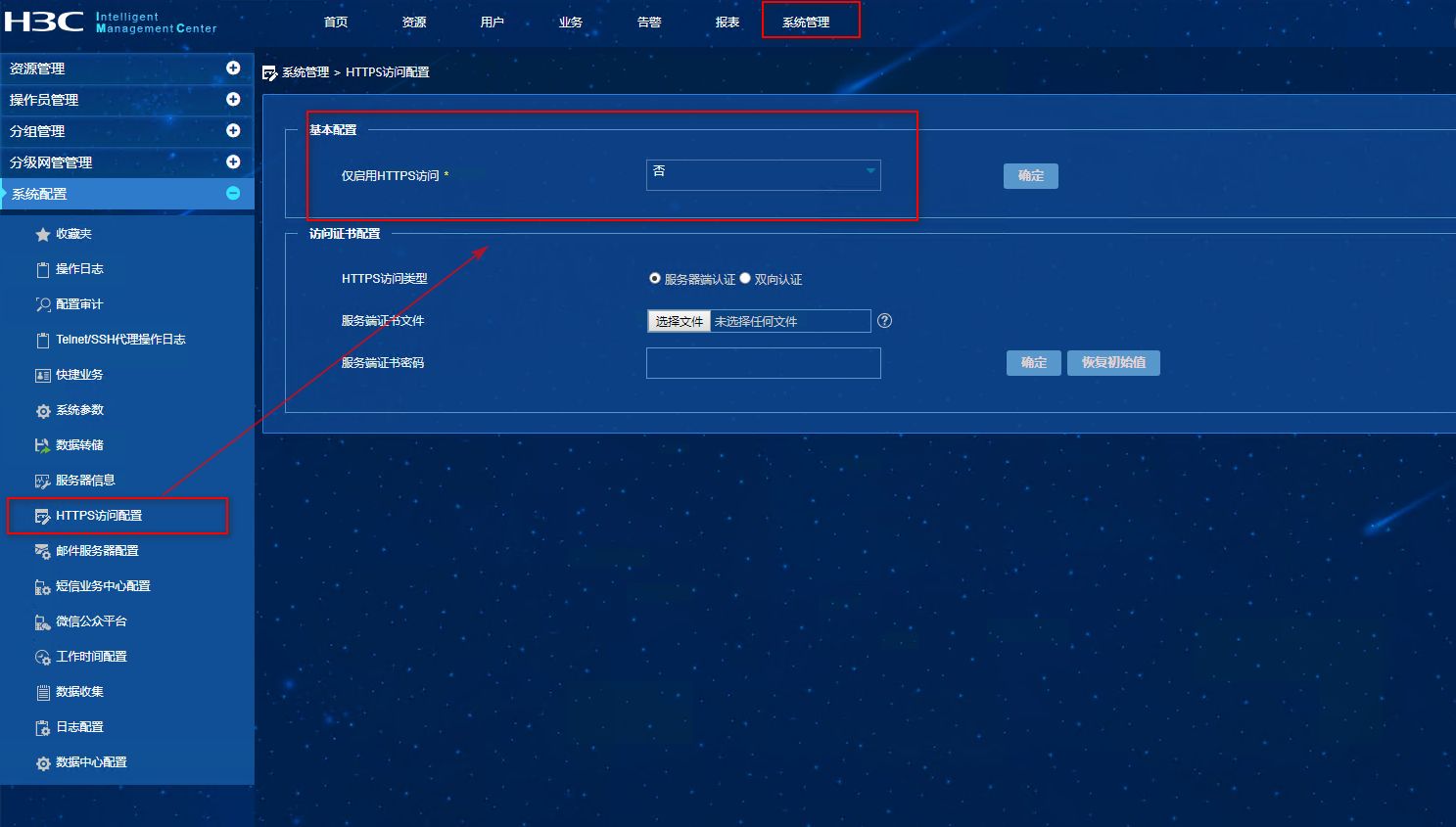

参考如下位置改成“是”即可

https默认端口是8443,http/https配置在系统管理-系统配置-HTTPS访问配置

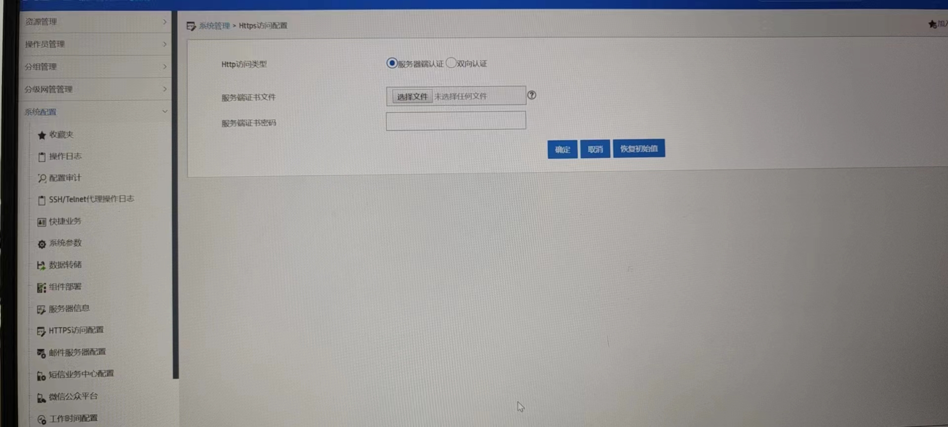

是哪里修改啊?界面里面没有看到!

是哪里修改啊?界面里面没有看到!
zhiliao_dBLhRe 发表时间:2022-08-20
zhiliao_dBLhRe 知了小白
是哪里修改啊?
那你的版本可能比较老,参考这个案例吧https://zhiliao.h3c.com/Theme/details/89781
蝎子莱莱 发表时间:2022-08-20 更多>>
