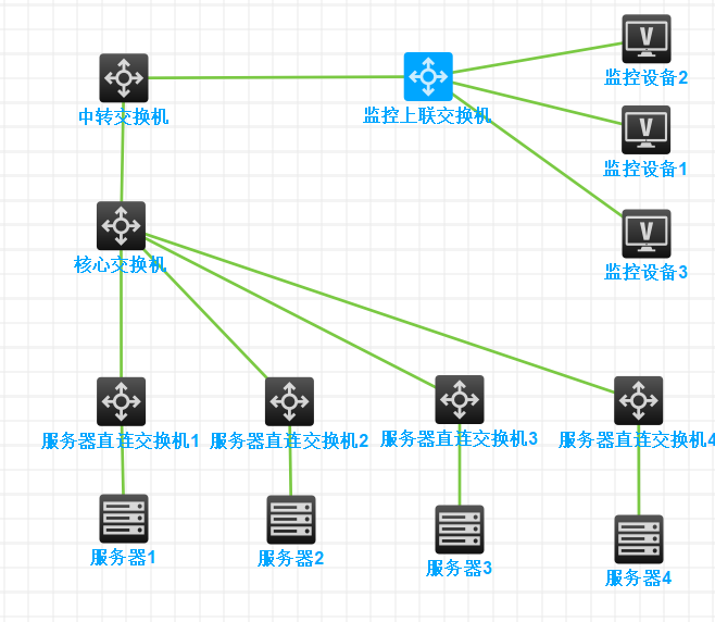

交换机做远程端口镜像,多对多能实现么(底层设备不支持三层流镜像)
2022-08-20提问
  • 0收藏,2304浏览
核心交换机s12500,其余s6520x,服务器直连交换机作为源,监控上联交换机作为目的,可以做远程镜像么(多对多),能实现么,如果不行,可以把核心交换机作为源来配置么,不在服务器直连交换机上做
粉丝:5人 关注:8人
可以实现
监控上联交换机上镜像端口只能配置一个口,比如g1口,可是监控设备1和监控设备2都需要1口的流量咋办
zhiliao_4JT0p6 发表时间:2022-08-20 更多>>
二层远程端口镜像,只要服务器流量都经过核心接口核心就可以作为源端口
只有一台监控上联交换机
那目的的接口呢,我4台流量都要到第一台,然后其中两台要到第二台,能实现么
只有一台监控上联交换机
