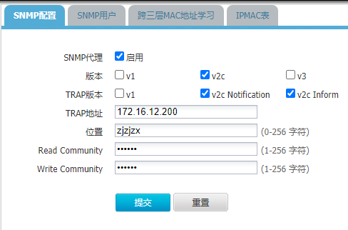

ACG1000 SNMP配置
2022-08-21提问
  • 0收藏,2359浏览
粉丝:0人 关注:4人

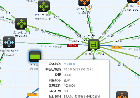

如上图所示,在ACG1000做了SNMP配置,基本信息无误 ,跟其它H3C网络设备一样,但就是在IMC中不能形成拓朴了(手工添加的),如下图所示。。。
拓扑的建立需要在imc中正常纳管该设备,snmp可以进行测试一下看看测试是否通过,如果测试也没有问题,就需要到设备上检查一下ldap的邻居关系是否建立
看下LLDP有没有全局开启
