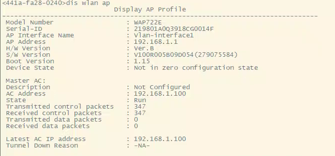

WAP722E AP 如何刷机胖模式请大神赐教
AP 有2个电口    没有console端口
AC现在可以管理AP   可以telnet登录到AP上
AP 信息如下

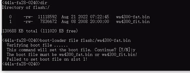

上传胖版本文件,之后用boot-loader 命令,将该软件指定为下次启动时使用的主启动文件,重启即可,重启后的登录信息: ip add: http://192.168.0.50 用户名:admin 密码:h3capadmin
https://www.h3c.com/cn/d_202201/1535586_30005_40.htm
使用账号yx800 密码01230123登录后下载
bin 后面应该还有all main 吧 ,打?看看

提示 Failed to set boot file on slot 1!
zhiliao_5XsUa8 发表时间:2022-08-21
zhiliao_h907dg 发表时间:2022-08-21
zhiliao_5XsUa8 知了小白
提示
必须要用_WA4300_FAT.bin
zhiliao_5XsUa8 发表时间:2022-08-21 更多>>
必须要用_WA4300_FAT.bin
