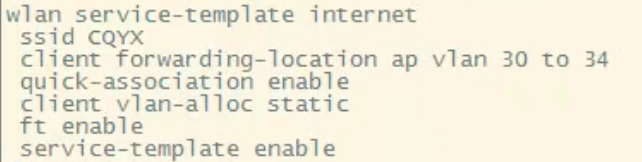

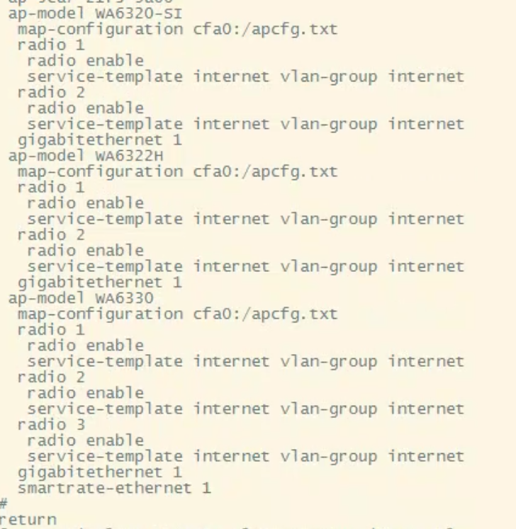

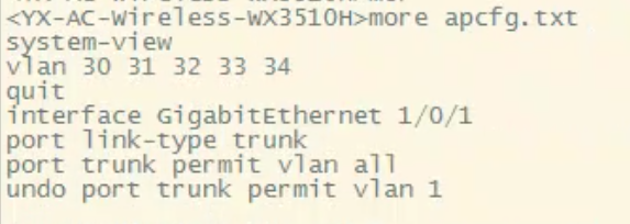

AP已经在AC上正常上线,在AC上创建了服务模板、ap组,且把AP也加入了组,做了相应的映射,配置都已经做完了;但是远程登录发现AP上没有任何配置,请教各位大佬是什么问题,麻烦各位大佬指导指导~~~
如果检查都没有问题,且AP已经上线,可以检查一下map文件的编码格式改成UTF-8
是的,会有这样的问题
与鹿望秋 发表时间:2022-08-21 更多>>
了解,编码合适不是UTF-8的不能正常下发是吗
zhiliao_8zu5wu 发表时间:2022-08-21
是的,会有这样的问题
