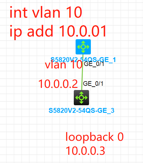

请问下,这种组网情况下,SW1可以ping通SW2的loopback0口地址,这是为什么呢?SW1上并没有SW2loopback口的arp信息啊,只有SW2互联接口的。
通信不得有arp信息吗?
不在一个网段,跨网段肯定看不到,loop跟互联接口不在一个网段,跨网段就使用路由通信了
相同网段的iP是根本配不到同一台路由器的
叫我靓仔 发表时间:2022-08-22 更多>>
大哥 你怎么看的不在一个网段???
最强大脑 发表时间:2022-08-22
你是怎么 vlan 10 和 Loopback 配相同网段的,不报子网重叠的么
zhiliao丶孑孓 发表时间:2022-08-22
vlan10是24位掩码,loopback是32位掩码。这样为啥不通了,之前vlan10是30位掩码能通。
回复最强大脑:
你看戏你互联地址是不是30位的
这是一个网段的,arp也会老化,ping完后看看arp就出来了。
