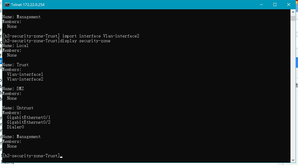

分了个VLAN2,之前是172.22.9.254/24,vlan1(172.22.0.254/22)下面接了个A路由器WAN口IP为1.254。这个配置下,9.X的地址都可和A路由器通信,PING通。但是把VLAN2改了个IP为172.22.8.254/24后,就Ping不能A路由器了。    5200防火墙,A路由器的都关了也不行。

建了VLAN,他自带路由的,注意,更改IP之前可以通。改了之后通不了了。 但是172.22.8.X和172.22.0.X/22可以通信,除了那个下挂的 A路由器。/

貌似是A路由器上没有到172.22.8.0/24的路由,之前A路由器上应该是有到172.22.9.0/24的路由,vlan2地址改了之后A路由器上没有到172.22.8.0/24的路由,所以不通
关键是之前9.x行8.x不行。就是访问不了A路由器,其它IP能行。我把防火全关了。也不行

安全策略看一下
Jackei 发表时间:2022-08-22
防火墙我全开了any
