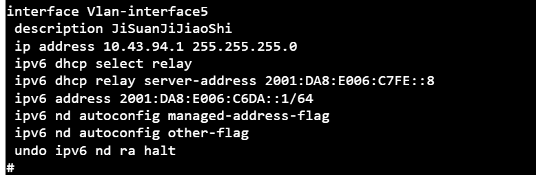

配置大概为在原有的VLAN上IPV4基础上配置了IPV6做双栈接入,IPV6配置了中继,并通过远端DDI设备分配地址,目前问题是在同一个局点下 5个VLAN 相同配置下 有俩个VLAN内终端请求IPV6异常,高达200万次终端,直接把DDI设备给整挂了,在我们的交换机上有什么规避方式么,或者是不是配置有问题,请各位帮忙看下,下面上图
此图为其中一个有问题的网段下的交换机侧 网关配置

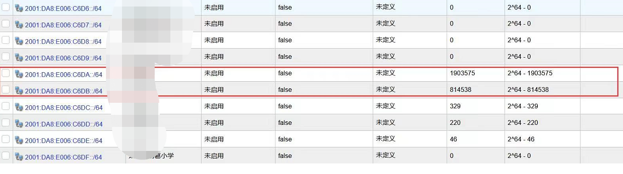

此处  显示 C6DA 该段 dhcp请求数 高达200万终端 明显有问题
