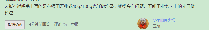

多谢  小呆的肉夹馍  回答,
   1. 堆叠时, 上述的意思是 :  M9010 不能使用堆叠线进行堆叠,只能通过光纤来做堆叠 。  不知道这样理解对不对?
   2. 如果不能使用业务板上的万兆光口来做堆叠的话,那意思就是说: 只能使用引擎板卡上的光口来堆叠了?
感谢解答!

1、只能用光纤、光缆是黑色很粗的那种线,不行
2、堆叠口要用接口板上的接口
