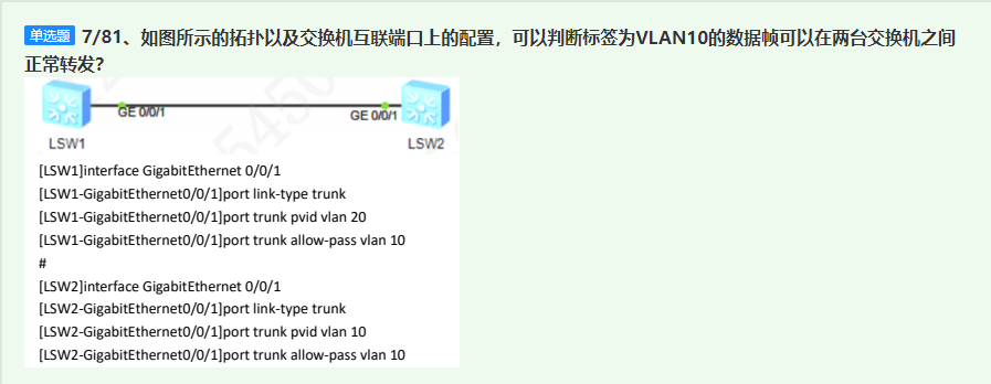

如下图 VLAN 10为什么不能在两台交换机之间传播
2022-08-22提问
  • 0收藏,1843浏览
粉丝:0人 关注:3人
如下图所示
如图所示:
我个人分析如下: VLAN 10数据帧从sw1发出的时候,VLAN 10与 PVID 的 VLAN 20 不一致 所以保留tag 10 发送,lsw2在接受的时候是允许VLAN 10通过的,所以可以正常进到lsw2.  那为什么 我在模拟器里面就是不能通信呢。
1、因为SW2发送VLAN10的时候,会把VLAN 10的TAG去掉,变成没有tag的数据包
2、而数据包到了SW1,发现PVID是20,就会打上20的tag
综上所述,所以不通
