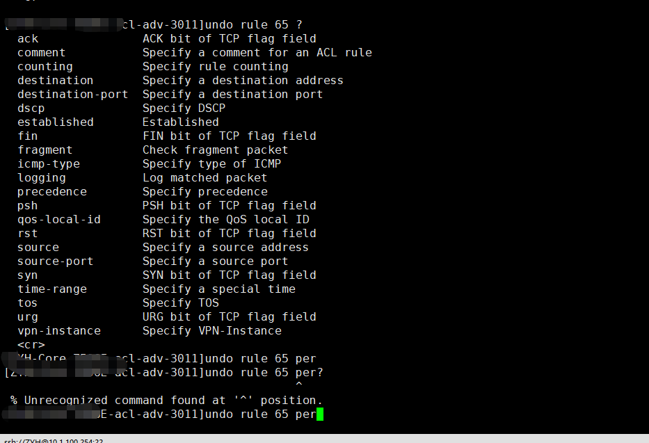

不是undo rule 65 permit ip source xx.xx.xx.xx  0 吗?
为啥我这没有permit 字段了?

例如:
undo acl 3000
undo rule 65

undo acl 3000 会不会把规则里面所有的条目都删掉了呀?我只需要删除里面的其中一条
zhiliao_vCStOJ 发表时间:2022-08-22
那就acl ad 3000,然后undo rule 65
Miss_Q 发表时间:2022-08-22
谢谢老板,可以了
直接undo rule 65就行了,后面不用写
