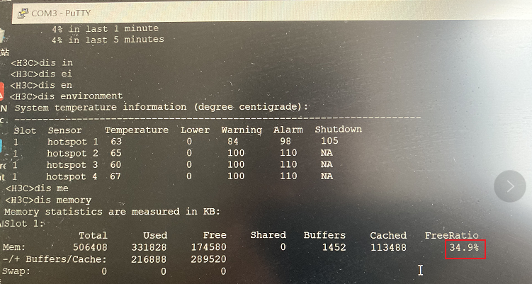

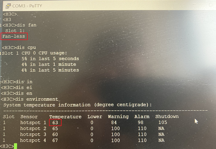

S5560S-28P-SI这些显示正常吗?
2022-08-23提问
  • 0收藏,2394浏览
客户反应交换机烫,但是查看温度也没达到告警值,但是也不确定这个温度正常不,谢谢各位。
粉丝:14人 关注:0人
风扇能正常工作吗,能的话看下有没有积灰或者通风不好。
说错了,是无风扇。
卡卡西 发表时间:2022-08-23 更多>>
这个交换机是内置风扇,查看风扇状态是fan-less,也不知道是否正常工作,单看温度正常吗?
卡卡西 发表时间:2022-08-23
说错了,是无风扇。
卡卡西 发表时间:2022-08-23
V7平台的无风扇的交换机使用display fan查看风扇状态显示为fan-less是正常的,这个显示和平台有关,不区分具体的产品型号,和版本无关。
这个温度正常,内存也正常。
