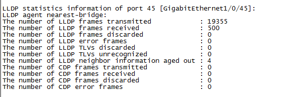

交换机报  LLDP/5/LLDP_NEIGHBOR_AGE_OUT  导致端口pc断网, 请问大神们怎么排查问题?
日志:
H3C LLDP/5/LLDP_NEIGHBOR_AGE_OUT: Nearest bridge agent neighbor aged out on port GigabitEthernet1/0/45 (IfIndex 45), neighbor's chassis ID is 88ae-dd17-a798, port ID is 88ae-dd17-a798.

您好,1/0/45接口收到次优的BPDU,导致对应接口被STP dispute,故而业务转发异常。建议现场排查下对应接口是否存在单通的情况,导致对端无法收到本端发的STP BPDU。如果物理层面均是OK的,那么建议升级版本观察

大哥,直接点教几个命令,我不是很懂, 哈哈。

对端是个电脑, 我shutdown 45口,再undo shutdown 是可以恢复通信。 重启电脑没用。
匡敏 发表时间:2022-08-23
你shutdown就会提示邻居老化,undo shutdown就会提示邻居建立。电脑重启有时候网卡并不会down,所以不提示。

测线仪测过线缆没问题。电脑也是只有这个vlan的这仅有的1台出故障,同交换机其它的暂时没见这个现象。

这个接口的STP状态
叫我靓仔 发表时间:2022-08-23 更多>>
线缆断了,至少也得是个delete, 现在情况是插着线缆的,报age out,重启电脑也没有用, 要重启交换机端口。
匡敏 发表时间:2022-08-23
回复匡敏:
如果是插着线缆,那看下STP状态
回复匡敏:
这个接口的STP状态
匡敏 一段
粉丝:0人 关注:2人
你字数多,你有理。  😊
我的问题在于重启电脑,电脑都不联网, 要重启交换机或者交换机端口。
